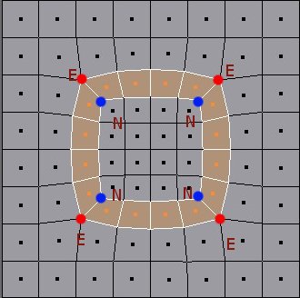

Tips pour la modélisation organique : Les pôles, les loops... ( Page 2 )
Ecrit par : GEBURAH123 - Le 20 juillet 2008 à 10:55:33
Bouger les Pôles pour contrôler les loops (partie 2).
 Bouger les pôles semble s'apparenter à de la magie noire ! En réalité, c'est très facile. Au premier abord on a l'impression qu'il n'y a pas de logique précise dans ce genre de manipulation mais après ce post vous verrez bien qu'il existe réellement des techniques que vous pouvez combiner et utiliser dans différentes situations :). Je vous laisserais faire vos propres expérimentations par la suite.
Point de départ:
Tout d'abord, la commande rip.
 Normalement un rip produit 2 E pôles. Ici nous allons utiliser la commande rip sur un vertex très précis ce qui fait que nous n'allons pas en créer un nouveau. Normalement ce genre d'opération devrait se faire à l'emplacement du N pôle mais là nous allons déplacer le E pôle et le N pôle devrait suivre. La seule contrainte étant que le E pôle et le N pôle soient en contact direct.
 Comme vous pouvez le remarquer, les E pôles qui étaient sur le même edge loop à l'origine sont maintenant sur un edge loop différent:
 Par ce biais là vous pouvez transformer un loop circulaire en loop spiral.
 Dans la méthode précédente le loop a été ouvert sur l'extérieur. Dans la méthode suivante il est ouvert sur l'intérieur.
Fusionnez ces deux deux points/ou ces deux là.
Le pôle a été déplacé sur la gauche.
 En fusionnant les deux autres points dans l'exemple précédent, le pôle aurait été déplacé vers le bas.

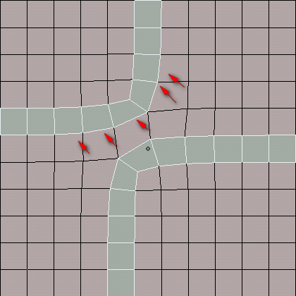

 Tout d'abord, vous vous rappelez ce que j'avais dis à propos de la façon dont les faces loop se courbaient ? Ils se courbent aux N-Pôle ! Tous les faces loops que vous ajouterez par la suite se courberont quand ils rencontrerons les N-pôles.
 Regardons de plus près ce qu'il se passe:
 Regardez comment les Faces loops devraient être tordus aux niveaux des N-pôles. De plus nous avons un problème ici puisque les emplacements où les faces loops se coudent alternent de part et d'autre du edge loop. A cause de cela plusieurs faces loops courront un peu n'importe où sur votre modèle. Notez que ce phénomène ne se produit qu'aux endroits où le edge loop tourne dans un nouveau sens ainsi vous ne rencontrerez pas ce problème en appliquant cette méthode pour la création de C-loop, de loops en cercle ou de loops en spirale. En revanche dès que vous voudrez faire un loop en forme de "S", ce problème arrivera...
 Tout ceci explique pourquoi a) en utilisant cette méthode on ne rencontre pas de problème pour la création de loops simples (les yeux, le nez...) b) Dès que l'on veut ajouter du détail le résultat devient un peu fouillis...
 Ici j'ai colorié les faces loops résultants de cette opération:
 Tout bug à partir du moment où le edge loop tourne dans un nouveau sens ? Et bien regardons de plus près les N-pôles coupables de ce méfait:
La solution est de fusionner ces 3 vertex puis de fusionner les 2 triangles résultants de cette opération pour obtenir une belle face à quatre côtés:
 Nous obtenons un seul face loop continu !
 Comparez cette image à la première. Le résultat est sensiblement le même sauf que notre edge loop ne vient pas se cogner contre les pôles le long du chemin.

 Un moyen pour dégager les E-pôles:
 Après avoir coupé vous vous retrouvez avec trois paires de triangles qui peuvent être fusionnés pour donner des faces à quatre côtés. Le résultat peut paraître vilain mais si vous dégagez un autre E-pôle, vous vous retrouvez avec un C-loop.
 Une autre méthode pour dégager les pôles est de rejoindre les N-pôles et les E-pôles en supprimant les loops entre les deux.
 J'aurais aimé pouvoir vous en dire d'avantage sur la façon de dégager les pôles, mais ce n'est pas si simple que ça. Une astuce à garder à l'esprit: provoquez des triangles !
 Ce que je veux dire par là: Quand vous coupez dans une grille standard et que vous vous arrêtez au milieu, vous vous retrouvez avec trois triangles, hm, faites marcher votre cervelle ! 2 triangles peuvent fusionner pour donner une face à quatre côtés n'est ce pas ? 2 x 3 triangles revient donc à dire que vous avez 3 faces  à quatre côtés et des pôles. Ainsi, que se passe-t-il quand je coupe juste un edge près d'un pôle ? Et bien je me retrouve avec un paquet de triangles. Nous pouvons donc résumer ainsi la question: est-ce que je peux couper quelque part pour obtenir le nombre de triangles désiré ? Plus qu'à fusionner les triangles et le tour est joué.
 Par exemple:
 Essayez d'imaginer également votre nouvelle topologie sur l'ancienne pour couper au bon endroit, celui qui s'approche le plus de la topologie désirée. J'ai visionné des vidéos faites par des artistes où ils refaisaient la topologie au niveau du nez et ça paraissait vraiment magique. En réalité ils n'utilisaient même pas l'outil couteau, ils se contentaient de subdiviser des edges pour avoir des triangles qu'ils se contentaient de fusionner adroitement par la suite.

Le T-loop:
 Ce qui suit montre un T-loop et la façon de l'obtenir:
 Ce qui est bien particulier avec le T-loop c'est que les N-pôles et les E-pôles ne sont pas en contact direct. A quoi peuvent-ils bien servir me direz-vous.
 Bien, peut-être aimeriez-vous ajouter localement plus de détails sans mettre le souk dans votre maillage ? Beaucoup de personne aimeraient ajouter une ligne au milieu de leur modèle mais se retrouve avec un paquet de triangles difficiles à gérer. Avec cette méthode vous pouvez mettre fin à une subdivision locale tout en gardant des faces à quatre côtés.
 Tout ceci est pratique pour faire des plis sur votre modèle mais ce que je préfère c'est que c'est un moyen très pratique pour ajouter une diagonale à votre maillage. Nous en reparlerons un peu plus tard.
 D'ordre général, si vous êtes pressé à tel point de vous retrouvez obligatoirement avec un triangle; le T-loop est un moyen pratique de vous en débarrasser.
